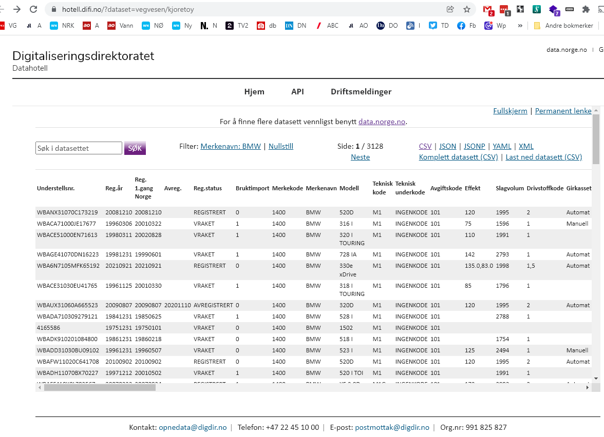

      Når man prøver å laste ned csv-data om kjøretøy så får man så store filer at mine verktøy ikke greier å behandle dem (flere GB).
      Løsningen ser ikke ut til å støtte at man kun laster ned de dataene man spesifiserer i filteret på visningssiden? Noen tips til hvordan dette kan løses?
      https://data.norge.no/datasets/a8533876-cca7-4417-90be-b368f7d9542c

                  Først kan du sjekke kor mange rader utvalget gir. Her med merkenamn = "BMW", som i skjermbildet i første posten din.
