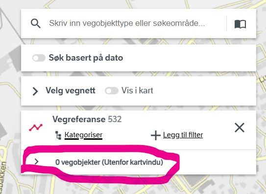

        Jeg fikk spørsmål om denne framgangsmåten for å finne ut hvem som eier vegen, og ser at det jeg skrev i 2022 er utdatert. Hvis du klikker på lenka i den første posten ("Her har vi et utsnitt med vegreferanser") får du se et kart med "0 vegobjekter" (mens det i det første bildet var 566 vegobjekter), det er et sterkt hint om at denne objekttypen ikke er i bruk lenger.

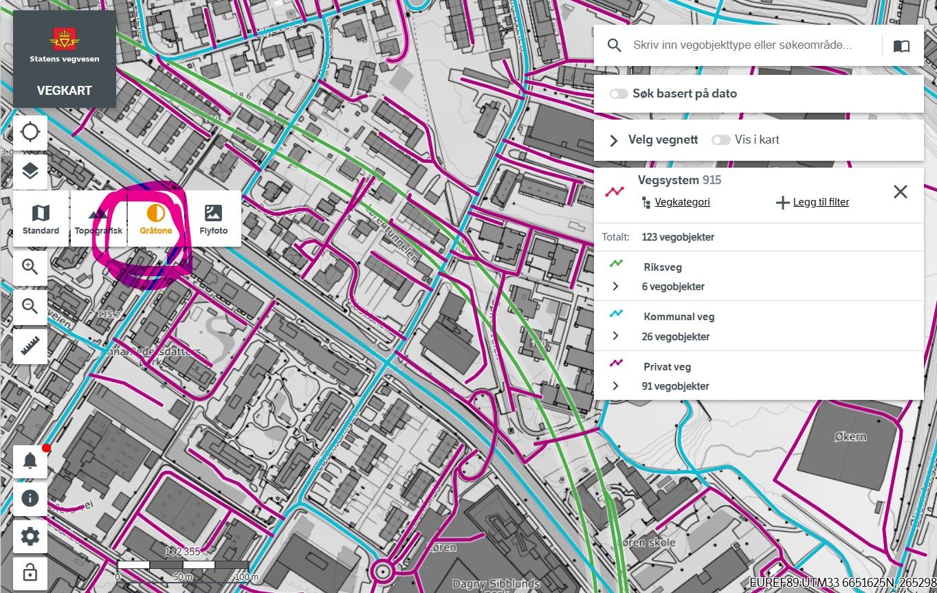

        Nå bruker vi objektet "Vegsystem" i stedet, og filtrerer fremdeles på "vegkategori". Her er ny lenke.
        Bonusmateriale: Hvis fargene på vegene er vanskelige å se i standardvisninga kan du velge gråtonekart:
